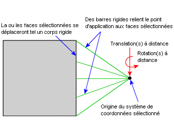

Utilisez cette option si la rigidité des composants remplacés est adaptée aux composants modélisés, et si vous connaissez les translations et/ou rotations à distance qui peuvent remplacer son effet sur le reste du modèle.
Le point d'application du déplacement imposé est réellement lié aux faces sélectionnées par des barres rigides.
Les faces sélectionnées, connectées de manière rigide à un point commun, peuvent uniquement se déformer comme un corps rigide. La zone et la forme de chacune des faces ne subissent aucune modification. Des contraintes élevées peuvent se développer près des faces ayant des liaisons rigides.
