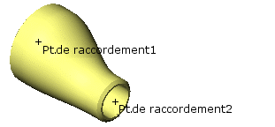

Un réducteur sert à changer le diamètre d'un tuyau ou d'un tube à l'emplacement sélectionné.
Un réducteur possède deux points de raccordement (Pt.de raccordement) avec des valeurs différentes pour le paramètre Diamètre.

Réducteurs déportés
Les réducteurs déportés n'ont pas de Pt.de routage.
Vous pouvez insérer des réducteurs déportés à l'extrémité d'un segment d'esquisse, pas au point que vous avez inséré au milieu du segment d'esquisse.
Lorsque vous ajoutez un réducteur déporté au routage, celui-ci se termine par le réducteur. Pour continuer le routage à partir de l'autre extrémité du réducteur déporté, procédez comme suit :
  • A l'aide du bouton droit de la souris, cliquez sur le Pt.de raccordement et sélectionnez Ajouter au routage (pour ajouter de nouveaux objets au sous-assemblage actuel).
  • Fermez l'esquisse de routage, puis cliquez sur le Pt.de raccordement à l'aide du bouton droit de la souris et sélectionnez Démarrer un routage (pour créer un nouveau sous-assemblage commençant au réducteur déporté).
