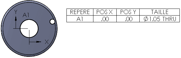

Les perçages qui croisent d'autres faces ne sont pas inclus dans les tables de perçages car la géométrie est interrompue par une autre fonction, rendant le perçage incomplet. Par exemple :
