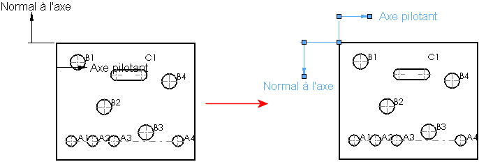

Edition de la référence de l'origine
  1. Effectuez l'une des actions suivantes :
    • Sélectionnez un axe dans la zone graphique, puis cliquez sur Editer la définition de la référence dans le PropertyManager Axe de la table de perçages.
    • A l'aide du bouton droit de la souris, cliquez sur la table de perçages dans l'arbre de création FeatureManager et sélectionnez Editer la fonction.
  2. Dans la zone graphique, sélectionnez un sommet ou les axes X et Y.
  3. Cliquez sur PM_OK.gif.
    Les colonnes X LOC et Y LOC sont mises à jour en conséquence.
  4. Redimensionnez et repositionnez les marqueurs des coordonnées en les faisant glisser.
