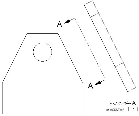

Dokumenteigenschaften - Hilfsansichtsetiketten
Sie können für Hilfsansichtsetiketten Zeichnungseinstellungen auf Dokumentebene festlegen.
Um diese Seite zu öffnen, klicken Sie mit einer geöffneten Zeichnung auf Optionen (Standard-Symbolleiste), wählen Sie die Registerkarte Dokumenteigenschaften und dann Ansichtsetiketten > Hilfsansicht aus.
Basis-Hilfsansichtsstandard
Hilfspfeiltext
Beispiel für Ansichtsetikett
Etikettoptionen
Per Norm Aktivieren Sie diese Option, um die Basisnorm zu verwenden. Deaktivieren Sie die Option, um die Ansichtsetikettparameter wie folgt zu ändern:
  • Name. Wählen Sie einen Titel aus, der im Ansichtsetikett angezeigt werden soll, oder geben Sie einen eigenen Titel ein.
  • Etikett. Legen Sie fest, wie der Etikettenbuchstabe, der dem Etikett in der Eltern-Ansicht entspricht, im Ansichtsetikett angezeigt werden soll.
  • Skalieren. Wählen Sie ein Etikett für den Maßstab aus, oder geben Sie ein eigenes Etikett ein.
  • Trennzeichen. Wählen Sie eine Anzeigeoption für den Maßstab aus:
    • Um den Maßstab mit zwei durch ein Trennzeichen getrennten Zahlen darzustellen, wählen Sie eine der folgenden Optionen aus:
      • X:X
      • X/X
      • (X:X)
      • (X/X)
    • Um den Maßstab als Verhältnis von zwei Zahlen gefolgt von X darzustellen, wählen Sie die Option # X aus.
    • Klicken Sie auf <Kein>, um den Maßstab auszublenden.
  • Wählen Sie eine Anzeigeoption für das Etikett aus:
    • Gestapelt. Zeigt den Namen und das Etikett über dem Maßstab übereinander an.
    • In einer Linie. Zeigt den Namen und das Etikett auf einer Linie an.
Etikett oberhalb Ansicht anzeigen Aktivieren Sie diese Option, um das Etikett oberhalb der Ansicht anzuzeigen.
Beispiele für Etikettoptionen
Name ANSICHT
HILFSANSICHT
<Kein>
Etikett X
X-X
X X
<Kein>
Maßstab MASSSTAB
MASSSTAB:
<Kein>
Trennsymbol (Kennzeichnung) X:X
X/X
(X/X)
(X:X)
# X
<Kein>
