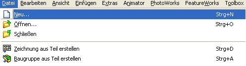

Tastenkombinationen
Shortcuts in SolidWorks sind entweder Zugriffstasten oder Tastenkombinationen. Sie können eine Mausgeste ähnlich wie eine Tastenkombination als Kürzel zum Ausführen eines Befehls verwenden.
Zugriffstasten sind für jedes Menü verfügbar und durch unterstrichene Buchstaben gekennzeichnet. Sie können nicht angepasst werden.
  • Um die unterstrichenen Buchstaben auf dem Hauptmenü anzuzeigen, drücken Sie die Alt-Taste.
  • Um auf ein Menü zuzugreifen, drücken Sie die Alt-Taste plus den unterstrichenen Buchstaben; z. B. Alt+D für das Menü Datei.
  • Um einen Befehl auszuführen, drücken Sie den unterstrichenen Buchstaben; z. B. Alt+D, dann B, um das aktive Dokument zu schließen.
Tastenkombinationen werden auf der rechten Seite des Menüs angezeigt und können angepasst.
