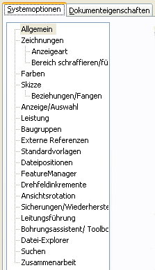

Die SolidWorks Optionen werden in folgende Kategorien unterteilt:
- Systemoptionen werden auf alle aktuellen und neuen Dokumente angewendet.
- Dokumenteigenschaften werden nur auf das aktive Dokument angewendet.
Neue Dokumente erhalten ihre Dokumenteinstellungen (wie Einheiten, Bildqualität etc.) von den Dokumenteigenschaften der Vorlage, die bei der Erstellung des Dokuments verwendet wurde. Mit dem Assistenten Optionenkopie werden Registrierungseinstellungen exportiert, so dass die Optionen auf andere Computer kopiert werden können. Die Import- und Export-Optionen finden Sie in den SolidWorks Import- und Export-Dialogfeldern.
Um auf das Dialogfeld Optionen zuzugreifen, klicken Sie auf Optionen
(Standard-Symbolleiste) oder auf .
Systemoptionen |
Dokumenteigenschaften |
