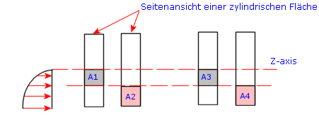

Anwenden von Auflagerkräften auf mehrere Flächen
Beim Anwenden einer Auflagerkraft auf mehrere Flächen teilt die Software die Kraft zwischen den ausgewählten Flächen, basierend auf ihren Bereichen und Positionen im Halbraum, auf (Φ kleiner/gleich 180º).
Die Auflagerkraft wird, wie in der Abbildung schematisch dargestellt, auf die ausgewählten zylindrischen Flächen angewendet. Beachten Sie, dass die Auflagerkraft normal auf die Fläche angewendet wird und dass Sie auch runde Schalenkanten auswählen können. Angenommen, die ausgewählte Fläche A1=A2 und A3=A4. Auf A2 wird aufgrund ihrer Position der maximalen Intensität im Halbraum mehr Kraft ausgeübt. Ebenso wird auf A4 mehr Kraft ausgeübt als auf A3. Das von A1 und A3 empfangene Kräfteverhältnis ist direkt proportional zu ihren Bereichen, da sie dieselben relativen Positionen im Halbraum in Anspruch nehmen. Das Gleiche gilt für A2 und A4.
Die Kraft wird gleichmäßig verteilt, wenn die ausgewählten Bereiche A1 und A2 im Halbraum und ihre relativen Positionen in Bezug auf den Halbraum identisch sind (siehe folgende Abbildung).
