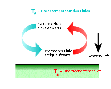

Der Mechanismus der Konvektion lässt sich folgendermaßen erklären: Wenn die an die heiße Oberfläche angrenzende Fluidschicht wärmer wird, nimmt ihre Dichte ab (bei konstantem Druck verhält sich die Dichte umgekehrt proportional zur Temperatur), und sie wird fest. Eine kühlere (und schwerere) Flüssigkeit in der Nähe der Oberfläche ersetzt die warme Flüssigkeit, wodurch ein Zirkulationsmuster entsteht.

Natürliche (freie) Konvektion
Die Bewegung des Fluids an der Fläche eines Feststoffs wird hervorgerufen durch Auftriebskräfte, die durch Änderungen in der Fluiddichte entstehen, die wiederum auf Temperaturunterschiede zwischen dem Feststoff und dem Fluid zurückzuführen sind. Wenn sich eine heiße Platte an der Luft abkühlt, erwärmen sich die Luftteilchen in der Nähe der heißen Platte, ihre Dichte wird geringer, und folglich bewegen sie sich nach oben.
