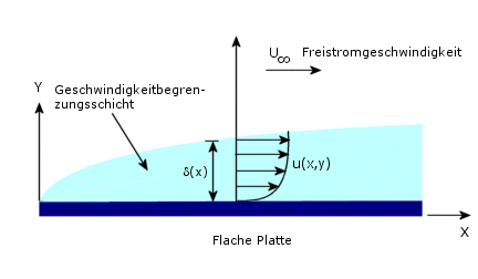

Der Konvektion liegt das Konzept einer Begrenzungsschicht zugrunde. Dies ist eine dünne Übergangsschicht zwischen einer Oberfläche, die den Annahmen zufolge an stationäre Moleküle angrenzt, und der Strömung des umgebenden Fluids. Dies wird in der folgenden Abbildung veranschaulicht, die eine Strömung über eine flache Platte zeigt.
Dabei ist u(x,y) die Geschwindigkeit in der X-Richtung. Der Bereich bis zur äußeren Kante der Fluidschicht, definiert als 99 % der Freistromgeschwindigkeit, wird als Dicke der Fluidbegrenzungsschicht, δ(x), bezeichnet.

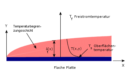

Eine ähnliche Darstellung könnte für den Übergang der Temperatur von der Oberfläche zur Temperatur der Umgebung erstellt werden. Eine schematische Darstellung der Temperaturvariation wird in der nächsten Abbildung gezeigt. Beachten Sie, dass die Dicke der thermischen Begrenzungsschicht nicht unbedingt der Dicke der Flüssigkeitsbegrenzungsschicht entspricht. Fluid-Eigenschaften, die die Prandtl-Zahl ergeben, bestimmen die relative Größe der beiden Begrenzungsschichten. Bei der Prandtl-Zahl (Pr) 1 weisen beide Begrenzungsschichten dasselbe Verhalten auf.
