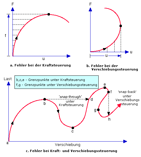

Bei dieser Methode wird ein Punkt auf der Gleichgewichtsbahn durch den Schnittpunkt einer Oberfläche, die von einem konstanten Verformungsparameter (U = Konstante) angegeben wird, mit der Lösungskurve bestimmt. Dies wird in der folgenden Abbildung gezeigt.

Bei dieser Strategie wird durch eine Hilfsgleichung für Zwangsbedingungen ein spezieller Parameter vorgegeben. Diese Gleichung wird dem Gleichungssatz hinzugefügt, der das Gleichgewicht des Systems steuert. Aus geometrischer Sicht lässt sich der Steuerungsparameter mit der "Bogenlänge" der Gleichgewichtsbahn vergleichen, wie in der folgenden Abbildung gezeigt.
Zur Umsetzung dieser Methode in einer Finite-Elemente-Analyse wird ein Schema der angewendeten Lasten proportional erhöht (mit einem einzelnen Lastmultiplikator), um unter der Steuerung einer angegebenen Länge (Bogenlänge) der Gleichgewichtsbahn einen Beharrungszustand zu erzielen. Die Bogenlänge wird automatisch berechnet. Dazu ist keine Zeitkurve erforderlich.
Sowohl die Kraftsteuerung als auch die Verschiebungssteuerung werden in der Nähe von Wendepunkten ("Snap-Through" bei der Kraftsteuerung und "Snap-Back" bei der Verschiebungssteuerung) außer Kraft gesetzt. Dies wird in der folgenden Abbildung gezeigt. Diese Probleme treten meist bei der Knickanalyse von Rahmen, Ringen und Schalen auf. Mit der Bogenlängensteuerung werden diese Schwierigkeiten erfolgreich bewältigt. NL_failure_modes.gif
