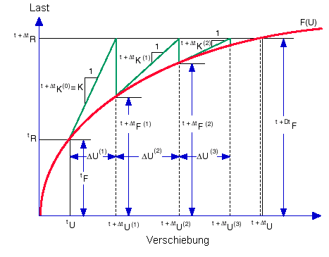

Iterative Lösungsmethoden – Newton-Raphson-Schema (NR)
Bei diesem Schema wird die Matrix für die tangentiale Steifigkeit bei jeder Iteration innerhalb eines bestimmten Schritts gebildet und aufgelöst, wie in der folgenden Abbildung gezeigt. Die NR-Methode weist eine hohe Konvergenzrate auf. Die Konvergenzrate ist quadratisch. Da die tangentiale Steifigkeit bei jeder Iteration gebildet und aufgelöst wird, kann diese Methode bei großen Modellen jedoch unangemessen sein. Deshalb empfiehlt es sich möglicherweise, eine andere iterative Methode zu verwenden.

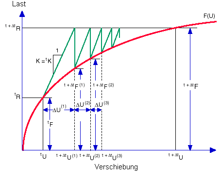

Iterative Lösungsmethoden – Modifiziertes Newton-Raphson-Schema (MNR)
Bei diesem Schema wird die Matrix für die tangentiale Steifigkeit am Anfang eines jeden Schritts (oder wie in den Eigenschaften der Studie angegeben) gebildet und aufgelöst und dann im Gesamtverlauf der Iterationen verwendet. Dies ist in der folgenden Abbildung dargestellt.
