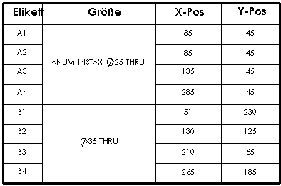

Dokumenteigenschaften - Bohrungstabellen
Sie können für Bohrungstabellen Zeichnungseinstellungen auf Dokumentebene festlegen. Nur für Zeichnungen für verfügbar.
Um diese Seite zu öffnen, klicken Sie mit einer geöffneten Zeichnung auf Optionen (Standard-Symbolleiste), wählen Sie die Registerkarte Dokumenteigenschaften und dann Tabellen > Bohrung aus.
Text
Schriftart Klicken Sie auf diese Schaltfläche, um die Schriftart zu ändern.
Positionsgenauigkeit
Einheitsgenauigkeit Wählen Sie die Anzahl der Dezimalstellen für den Wert der Bohrungsposition aus.
Alphanumerische Steuerung
Wählen Sie Buchstaben oder Zahlen für die Sequenz der Bohrungstabellenetiketten aus.
A, B, C Geht der Bohrungsetikettensequenz mit einem Buchstaben voraus.
1, 2, 3 Definiert die Bohrungsetikettensequenz als eine Nummer.
Ursprungsindikator
Ursprungsindikator Wählen Sie eine Norm für die Anzeige des Ursprungs aus, oder aktivieren Sie die Option Per Norm, um die globale Zeichnungsnorm zu verwenden.
ANSI, BSI:
ISO, GB:
DIN, JIS, GOST:
Etikettenwinkel/Offset von Profilmitte
Winkel
Winkel des Etiketts von einer vertikalen Linie durch die Bohrungsmitte
Offset
Abstand zwischen Etikett und Bohrungsprofil
Gleiche Etiketten kombinieren Aktivieren Sie diese Option, um Elemente mit den gleichen Etiketten in einer Reihe zusammenzuführen.
Gleiche Größe kombinieren Aktivieren Sie diese Option, um Bohrungen gleicher Größe über verschiedene Reihen zusammenzuführen.
ANSI Zoll Buchstaben anzeigen und Bohrungsgrößen nummerieren Zeigt ANSI Zoll-Bohrungsgrößen in Bohrungstabellen mithilfe von Buchstaben oder Zahlen an. Bohrungen, die mit dem Bohrungsassistent-Werkzeug erstellt werden, werden mit denselben Größen wie die Bohrungsspezifikationen angezeigt.
Mit Verwendung des Bohrungstyps
Ohne Verwendung des Bohrungstyps

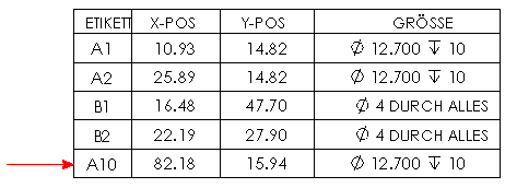

Bohrungsmittelpunkt anzeigen Aktivieren Sie diese Option, um Bohrungsmittelpunkte anzuzeigen.
Automatische Aktualisierung der Bohrungstabelle Aktivieren Sie diese Option, um die Bohrungstabelle beim Hinzufügen oder Löschen von Komponenten in der zugehörigen Baugruppe zu aktualisieren.
Gelöschte Etiketten wieder verwenden Wählen Sie diese Option, um gelöschte Etiketten zu verwenden.
Neue Zeile am Ende der Tabelle hinzufügen Wählen Sie diese Option, um eine neue Zeile am Ende der Tabelle hinzuzufügen.
