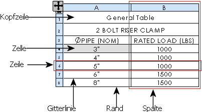

Die meisten Tabellen verfügen über die folgenden Funktionen:
  • Ziehen mit dem Cursor
  • Fangen durch Verankerungspunkt, den Sie festlegen können
  • Fangen durch Linien und Eckpunkte auf dem Blattformat
  • Verwendung von standardmäßigen oder benutzerdefinierten Vorlagen
  • Hinzufügen von Spalten und Zeilen und Anpassen ihrer Größe
  • Auswählen und Löschen von Tabellen, Spalten und Zeilen
  • Trennen oder Verschmelzen von Tabellen
  • Verschmelzen oder Trennen von benachbarten Zellen
  • Sortieren des Inhalts der Spalten
  • Zoomen auf Auswahl
  • Steuern der Farbe in Layers
