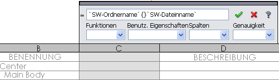

Kombinieren von Eigenschaften in Tabellengleichungen
Sie können Eigenschaften in Tabellengleichungen kombinieren.

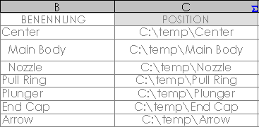

In diesem Beispiel wird die Komponentendateiposition in einer Stücklistentabelle durch die Kombination der Eigenschaften SW-Ordnername und SW-Dateiname angezeigt.
  1. Fügen Sie eine neue Spalte zur Tabelle hinzu, und versehen Sie sie bei Bedarf mit einem Etikett.
  2. Klicken Sie in der Tabelle auf eine Zelle oder einen Spaltentitel, und wählen Sie für Spaltentype Gleichung aus.
  3. Klicken Sie auf das Werkzeug Gleichung .
  4. Klicken Sie im Dialogfeld auf Benutzerdefinierte Eigenschaften, und wählen Sie SW-Ordnername.
  5. Wählen Sie für Genauigkeit Standardformat, wodurch eine Reihe leerer geschweifter Klammern {} eingefügt wird.
    Sie müssen diesen Standardgenauigkeitswert verwenden, um die Werte zweier benutzerdefinierter Eigenschaften zu verketten.
  6. Wählen Sie für Benutzerdefinierte Eigenschaften SW-Dateiname, und klicken Sie auf .
    Sie können auf das Gleichungssymbol in der rechten oberen Ecke der Spalte klicken, um die Gleichung zu bearbeiten.
