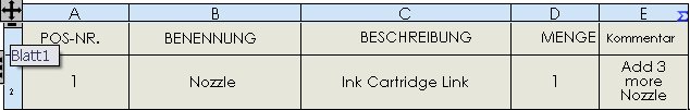

Testen von Bedingungen zum Erstellen von Tabellen
Sie können die Logikfunktion WENN (IF) zum Erstellen von Tabelleneinträgen basierend auf einer Testbedingung verwenden.
In diesem Beispiel wird eine Kommentarspalte einer Stückliste mit einer Berechnung basierend auf dem Wert der Mengenspalte erstellt.
  1. Fügen Sie eine neue Spalte zur Tabelle hinzu, und versehen Sie sie bei Bedarf mit einem Etikett.
  2. Klicken Sie in der Tabelle auf eine Zelle oder einen Spaltentitel, und wählen Sie für Spaltentype Gleichung aus.
  3. Klicken Sie auf das Werkzeug Gleichung .
  4. Klicken Sie für Funktion auf WENN.
  5. Klicken Sie mit dem Cursor in den Klammern für Spalten auf MENGE.
    Die Spalten-Listen enthalten alle Spalten in der Tabelle. Die Auswahl von Elementen aus dieser Liste ermöglicht Berechnungen basierend auf Spaltenwerten.
  6. Geben Sie Textketten und Spaltentitel ein, um die Berechnungsdefinition auszuführen, damit sie wie folgt lautet: WENN('MENGE'=1;"Hinzufügen "'MENGE'+2" weiterer " 'BENENNUNG';"Standard").
    Diese Textkette testet die Werte der Mengenspalte. Wenn die Menge Null oder größer als eins ist, wird die Textkette Standard angezeigt. Wenn die Menge eins ist, wird die Textkette Hinzufügen 3 weiterer Teile angezeigt.
