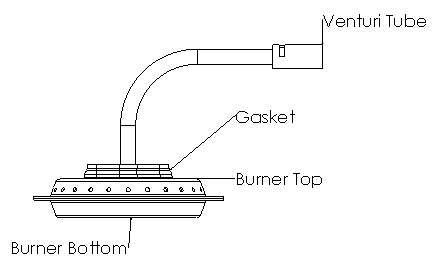

So fügen Sie Stücklistensymbole mit Teilenummern aus der Stückliste ein:
  1. Klicken Sie in einer Zeichnung auf Einfügen > Beschriftungen > Stücklistensymbol.
    Der PropertyManager Stücklistensymbol wird angezeigt.
  2. Klicken Sie unter Stücklistensymboleinstellungen auf Stücklistensymboltext, und wählen Sie Teilenummer (Stückliste) aus.
  3. Legen Sie die Optionen fest.
  4. Klicken Sie in den Grafikbereich, um das Stücklistensymbol zu platzieren.
  5. Fügen Sie weitere Stücklistensymbole hinzu, und klicken Sie abschließend auf PM_OK.gif.

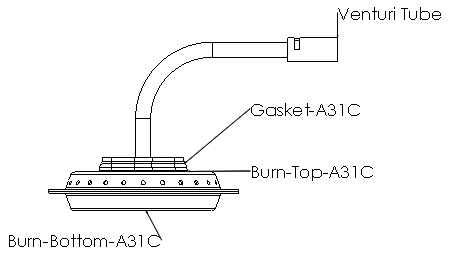

Um Stücklistensymbole mit dem Dateinamen einzufügen, führen Sie dasselbe Verfahren aus, klicken jedoch unter Stücklistensymboltext nicht auf Teilenummer (Stückliste), sondern auf Dateiname.
Dateiname zeigt den Dateinamen ohne die Erweiterung an.
