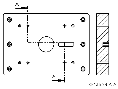

So fügen Sie eine Schnittansicht mit einem einzelnen Offset ein:
  1. Öffnen Sie install_dir\samples\whatsnew\drawings\sectionview4.slddrw.
  2. Klicken Sie auf Schnittansicht tool_Section_View_Drawing.gif (Zeichnungs-Symbolleiste) oder Einfügen > Zeichenansicht > Schnitt.
  3. Klicken Sie im PropertyManager Schnittansicht auf Schnitt.
  4. Deaktivieren Sie unter Schnittlinie die Option Schnittansicht automatisch starten. Dadurch wird das automatische Einfügen der Schnittansicht aufgehoben, sodass Sie weitere Offsets zu der Ansicht hinzufügen können.
  5. Klicken Sie auf Vertikal Cutting-line-Vertical.png, verschieben Sie die Schnittlinie an die gezeigte Position, und klicken Sie, um die Linie zu platzieren.
    Das Popup-Menü Schnittansicht wird angezeigt.
  6. Klicken Sie auf sectionxpert-single-offset.png, um einen einzelnen Offset hinzuzufügen.
  7. Verschieben Sie den Cursor sectionxpert-pointer.png an die gezeigte Position, und klicken Sie, um den ersten Punkt des Offsets auszuwählen.
  8. Verschieben Sie den Cursor
    an die gezeigte Position, und klicken Sie, um den zweiten Punkt des Offsets auszuwählen.
  9. Klicken Sie auf sectionxpert-ok.png, um das Popup-Menü Schnittansicht zu schließen.
  10. Ziehen Sie die Vorschau an die gezeigte Position, und klicken Sie, um die Schnittansicht zu platzieren.
