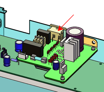

    Erstellen Sie jetzt aus jack_12 eine Hülle. jack_12 ist eine Komponente der Unterbaugruppe board_A2.
  2. Klicken Sie im Grafikbereich oder FeatureManager mit der rechten Maustaste auf jack_12, und wählen Sie Komponenteneigenschaften menu_Component_Properties.gif aus.
  3. Klicken Sie rechts unten im Dialogfeld auf Hülle.

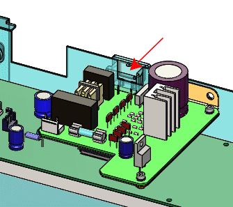

  4. Klicken Sie auf OK .
    Die Komponente nimmt im Grafikbereich eine transparente blaue Farbe an. Im FeatureManager gibt FM_envelope_part.png neben jack_12 an, dass es sich bei der Komponente um eine Hülle handelt.
