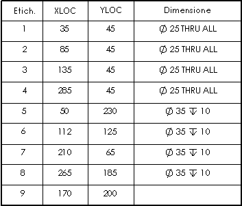

Fare clic su Naviga al modello PM_Table_Browse_Template.gif per scegliere un modello standard o personalizzato. Questa opzione è disponibile solo durante l'aggiunta di una tabella. I modelli di tabella di foratura forniti con il software aggiungono le colonne al formato di default. Sono ubicate in: install_dir \lang\english. I modelli standard (standard hole table--letters.sldholtbt e standard hole table--numbers.sldholtbt) creano le colonne ETICHETTA, XLOC, YLOC e DIMENSIONE. Un formato utilizza le etichette con lettera e l'altro quelle con numero. Tutte le dimensioni ed etichette sono elencate separatamente con nessun abbinamento.
I modelli della tabella di foratura abbinati creano le colonne ETICHETTA, XLOC, YLOC e DIMENSIONE. Variano abbinando le dimensioni o le etichette con lettera i numero. I modelli disponibili sono:
  • hole table--sizes combined--letters.sldholtbt
  • hole table--sizes combined--numbers.sldholtbt
  • hole table--tags combined--letters.sldholtbt
  • hole table--tags combined--numbers.sldholtbt

Controllo alfanumerico
Specificare le etichette identificando i fori da rendere alfanumerici (A, B, C...) o numerici (1, 2, 3...). Con le etichette alfanumeriche, il prefisso lettera indica la dimensione di un foro specifica e il numero indica un'istanza. Usare Inizio per specificare una lettera o un numero iniziale.
Le note corrispondenti nella vista cambiano con la tabella.
A, B, C...
1, 2, 3

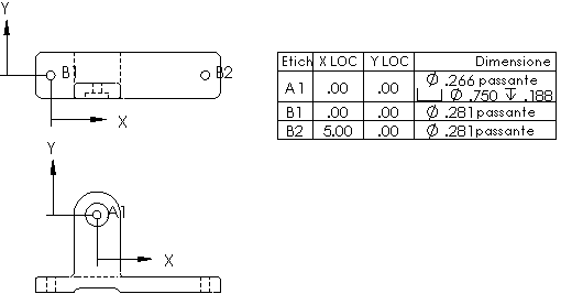

Riferimento
Durante l'inserimento, l'Origine è pronta per selezionare un vertice. Per definire l'origine con un asse X e uno Y, fare clic su Riferimento direzionale Asse X e selezionare un bordo del modello orizzontale nell'area grafica, quindi fare clic su Riferimento direzionale Asse Y e scegliere un bordo del modello verticale.
Dopo aver creato la tabella, si potrà trascinare l'origine del riferimento in un'altra posizione oppure modificare la definizione del riferimento. I valori della posizione nella tabella si aggiorneranno.
Fori
Selezionare i bordi del foro individuale o la faccia di un modello per includere tutti i fori nella faccia.

Vista successiva
Questa opzione è disponibile solo durante l'aggiunta di una tabella. Consente di impostare il Riferimento ed i Fori in un'altra vista di disegno. Una tabella di foratura può contenere diverse viste di disegno. La tabella di foratura viene aggiunta con un riferimento per ogni vista. Le etichette sono le stesse attraverso tutte le viste.
