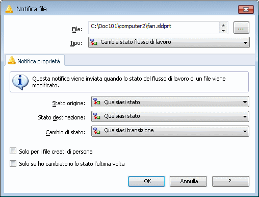

  2. Fare clic con il pulsante destro del mouse e scegliere Notifica > Me stesso quando.
    Viene visualizzata la finestra di dialogo Notifica file
    File_notification_db
  3. Per Tipo selezionare il tipo di notifica da creare.
    Nella scheda vengono visualizzati i controlli appropriati al tipo di notifica e un messaggio informativo che illustra l'effetto della notifica.
  4. Impostare gli altri controlli, quindi fare clic su OK.
    Viene visualizzato l'Editor notifiche, che contiene una notifica distinta per ciascuno dei file selezionati.
  5. Fare clic su OK.
