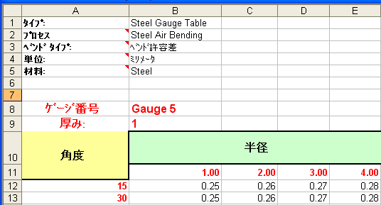

テーブルは SolidWorks アプリケーションに含まれていて、次のフォルダにあります: <インストール_ディレクトリ>\lang\<japanese>\Sheet Metal Gauge Tables\をクリックします。
ゲージ テーブルとベンド テーブルの両方が含まれています。テンプレートとして使用し、独自のテーブルを作成できます。
次にゲージ/ベンド テーブルの組み合わせを表示します。各ゲージ番号(厚み)に対して、特定の範囲における半径と角度を選択できます。
