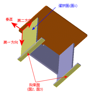

モデル面の使用
平坦なモデル面を参照として使用することで拘束条件の設定ができます。面に対して垂直方向にだけでなく、面の方向1と方向2での並進も設定できます。シェルメッシュの場合には、これらの方向を参照する回転も設定できます。

例(Example)
机の脚の部分の底面はその平面上(床)のみを移動できます。 モデル面 1 を参照として使い、基準面 1(方向 1(Dir 1))に平行する面 2 と面 3 のモーションを 0 に設定します。他の 2 方向(方向 2(Dir 2)や垂直方向(Normal))は設定しないままにしておきます。
より簡単な方法としては、平面上(On flat face)タイプを使い、垂直変位を 0 に設定する方法があります。
