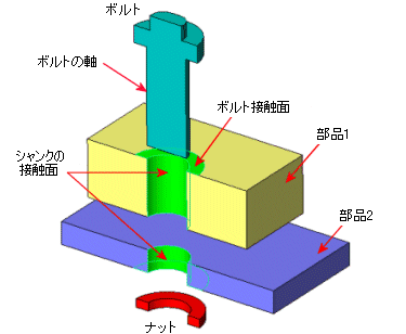

結合 - ボルト(Connector - Bolt)

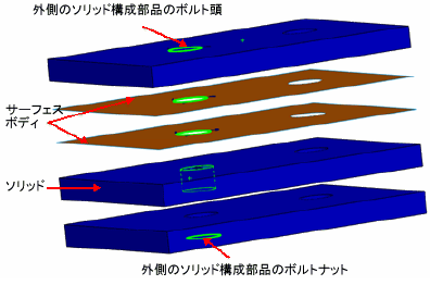

ボルト (Bolt) は2つ、または複数のコンポーネント、または、コンポーネントとグランドを結合することができます。ボルトは、混在する重なったソリッド、シェル、板金ボディを貫通して定義することができます。同じ構成部品のエンティティーを選択することにより、ボルトを定義することもできます。

  • ボルト結合理論は複雑な非線形の動作の近似です。ボルトが引張り下にあるとき、正確な結果を提供します。ボルトが圧縮力下にあるシナリオをロードすると、ボルト結合の軸の力は正確ではない場合があります。このようなケースでは、与圧荷重を減少させるとボルトについて「緩める」という結果をもたらすことができ、ボルトと構成部品の間の接触をなくすことができます。この動作はボルト結合理論を使用してSimulationに現在取り込むことができません。これらのケースでは、実際のボルトをモデル化し、ボルトと構成部品の間に接触セットを定義してください。
  • 次に示されるように、干渉を回避するために接触条件の定義が必要な場合があります:
    これらの 2 つの面の間に接触を定義します。グローバル接触、コンポーネント接触、またはローカル接触を定義することができます。 初期段階でもロード中でも面が接触しない場合は、接触を定義する必要はありません。
