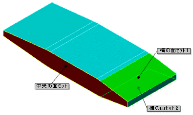

フルラウンド フィレット
隣り合った 3 つの面のセット (1 つまたは複数の正接面のあるセット) に正接するフィレットを作成します。
3つの隣接する面のセットを選択します。
フルラウンド フィレットがモデルの側面に適用されます。
フィレットするアイテム(Items To Fillet)
側面のセット 1 最初の側面を選択します。
中心面のセット 中央の面を選択します。
側面のセット 2 横の面セット1 (Side Face Set 1) の反対側にある面のセットを選択します。
  正接の継続(Tangent propagation) 選択した面に正接するすべての面にフィレットが指定されます。例: 正接の継続
  全体をプレビュー表示 すべてのエッジのフィレットをプレビュー表示します。
  一部をプレビュー表示 1つのエッジのフィレットをプレビュー表示します。Aキーを押して、各フィレットを順番に表示できます。
