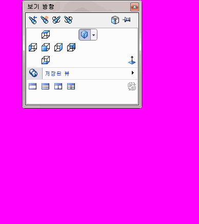

뷰 방향 대화 상자에는 표준 보기 도구 모음에 있는 뷰를 포함하여 사용자 정의 뷰가 포함되어 있습니다. 방향 상자를 표시하려면, 표준 보기 방향 도구 모음에서 뷰 방향
을 선택하거나, 스페이스바를 누르거나, 그래픽 영역을 오른쪽 클릭하고 뷰 방향을 선택합니다. 새 뷰
도구를 사용하여 사용자 정의 뷰를 추가할 수 있습니다.
