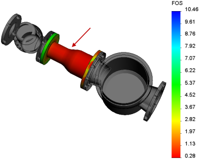

정적 스터디를 실행한 후 선택한 바디에 대한 안전계수 플롯만 볼 수 있습니다.
안전계수 PropertyManager에서 선택한 바디를 클릭합니다. 하나 이상의 바디를 선택하여 안전계수 아래에서 안전계수 분포도의 플롯 또는 영역을 볼 수 있습니다. 결과가 선택한 바디에 대해서만 표시됩니다.
