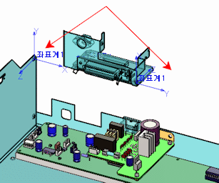

  5. 클릭하여 그림과 같이 그래픽 영역에 하위 어셈블리를 배치합니다.
    이제 부품 봉투를 케이스에 메이트합니다.. 모델에 좌표계가 이미 추가되어 쉽게 메이트할 수 있습니다.
  6. > 좌표계를 클릭합니다.
  7. 메이트 tool_Mate_Assembly.gif를 (어셈블리 도구모음) 클릭하거나, 삽입 > 메이트를 클릭합니다.
  8. PropertyManager에서:
    1. 메이트할 요소 PM_Entities_to_Mate.gif를 위해 그래픽 영역의 좌표계를 두 개 선택합니다.
    2. 표준 메이트에서 일치축 맞춤을 클릭합니다.
    3. PM_OK.gif를 두 번 클릭합니다.
      하위 어셈블리 봉투가 케이스에 메이트되었습니다.
