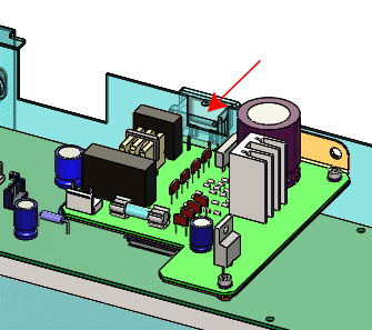

및 그래픽 영역에서 부품의 투명한 파란색 표시와 같이 부품 case_bottom은 이미 부품 봉투에 들어있습니다.

그래픽 영역의 부품은 투명한 파란색이 되었습니다. FeatureManager 디자인 트리에서 jack_12 옆의
는 부품이 부품 봉투라는 것을 표시합니다.
