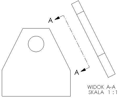

Można określić ustawienia projektowania dla etykiet widoku pomocniczego na poziomie dokumentu.
Aby otworzyć tę stronę, przy otwartym rysunku kliknąć Opcje (pasek narzędzi Standard), wybrać kartę Właściwości dokumentu i wybrać Etykiety widoku > Pomocniczy.
Standard widoku pomocniczego
Tekst pomocniczej strzałki
Przykład tekstu etykiety widoku
Opcje etykiety
Według standardu Wybrać, aby zapewnić zgodność ze standardem. Usunąć zaznaczenie, aby zmodyfikować parametry etykiety widoku:
  • Nazwa. Wybrać tytuł, który ma zostać wyświetlony na etykiecie widoku lub wpisać własny tytuł.
  • Etykieta. Wybrać sposób, w jaki litera etykiety odpowiadająca etykiecie na widoku rodzica pojawia się w etykiecie widoku.
  • Skala. Wybrać etykietę dla skali lub wpisać własną.
  • Ogranicznik. Wybrać opcję wyświetlania skali:
    • Aby przedstawiać skalę przy użyciu dwóch liczb rozdzielonych ogranicznikiem, należy wybrać:
      • X:X
      • X/X
      • (X:X)
      • (X/X)
    • Aby przedstawiać skalę przy użyciu proporcji dwóch liczb, po której następuje znak X, należy wybrać # X.
    • Aby ukryć skalę, należy wybrać <Brak>.
  • Opcja wyświetlania etykiety:
    • Stos. Wyświetla etykietę widoku z nazwą i etykietą ponad skalą.
    • W linii. Wyświetla nazwę i etykietę w tej samej linii.
Wyświetlaj etykietę powyżej widoku Wybrać, aby wyświetlać etykietę powyżej widoku.
Przykłady opcji etykiety
Nazwa WIDOK
POMOCNICZY
<Brak>
Etykieta X
X-X
X X
<Brak>
Skala SKALA
SKALA:
<Brak>
Ogranicznik X:X
X/X
(X/X)
(X:X)
# X
<Brak>
