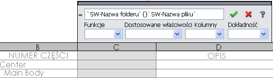

W tym przykładzie, wyświetlamy lokalizację pliku komponentu w tabeli LM poprzez połączenie jego właściwości SW-Nazwa folderu i SW-Nazwa pliku.
  1. Dodać do tabeli nową kolumnę i etykietować zgodnie z potrzebami.
  2. Z tabeli, kliknąć komórkę lub nagłówek kolumny i dla Typ kolumny, wybrać Równanie.
  3. Kliknąć narzędzie Równanie .
  4. W oknie dialogowym kliknąć Dostosowane właściwości i wybrać SW-Nazwa folderu.
  5. Dla Dokładność, wybrać Format ogólny, który wprowadza puste nawiasy klamrowe {}.
    Należy użyć tej wartości dokładności ogólnej, aby złączyć wartości dwóch dostosowanych właściwości.
  6. Dla Dostosowane właściwości wybrać SW-Nazwa pliku i kliknąć .
    Można kliknąć symbol równania w prawym górnym rogu kolumny, aby edytować równanie.
