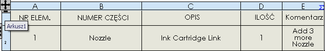

Można użyć logicznego IF, aby wypełnić wpisy tabeli w oparciu o warunek testu.
W tym przykładzie, wypełniamy kolumnę komentarza LM obliczeniem opartym na wartości kolumny ilości.
  1. Dodać do tabeli nową kolumnę i etykietować zgodnie z potrzebami.
  2. Z tabeli, kliknąć komórkę lub nagłówek kolumny i dla Typ kolumny, wybrać Równanie.
  3. Kliknąć narzędzie Równanie .
  4. Dla Funkcja, należy kliknąć IF.
  5. Kiedy kursor jest otoczony nawiasami, dla Kolumny, kliknąćILOŚĆ.
    Lista Kolumny uwzględnia wszystkie kolumny w tabeli. Wybranie elementów z tej listy zezwala na obliczenia w oparciu o wartości kolumny.
  6. Należy wprowadzić ciągi i nagłówki kolumn, aby zakończyć definicję kalkulacji tak, aby był sformułowany następująco: IF('Ilość'=1;"Dodaj "'ILOŚĆ'+2" więcej " 'NUMER CZĘŚCI';"Standard").
    Ciąg ten testuje wartości kolumny ilości. Jeżeli ilość wynosi zero lub więcej niż jeden, wyświetlony jest ciąg Standard. Jeżeli ilość wynosi jeden, wyświetlony jest ciąg Dodaj 3 więcej części .
  7. Kliknąć .
