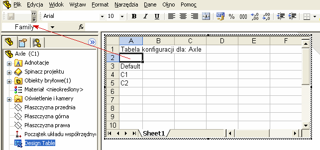

Kiedy wybierzemy Auto-utwórz lub Pusta w menedżerze właściwości PropertyManager Tabela konfiguracji, oprogramowanie SolidWorks automatycznie tworzy plik Excel. Automatycznie utworzone tabele konfiguracji zawierając komórkę Family.
Domyślnie komórka A2 jest zarezerwowana jako komórka Family. Komórka determinuje gdzie zaczynają się dane parametrów i konfiguracji. Komórka Family nie zawiera tekstu, aczkolwiek w Excel Pole nazwy wyświetla Family.

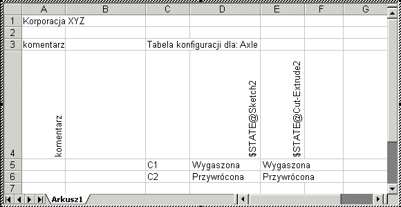

Kiedy edytujemy tabele konfiguracji, możemy utworzyć wiersze powyżej i kolumny na lewo od komórki Family. Poniższy przykład jest prawidłową tabelą konfiguracji tak długo jak nazwy konfiguracji i parametry SolidWorks są zachowywane poniżej i na prawo od komórki Family.
