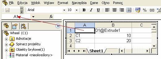

Możemy ręcznie utworzyć tabelę konfiguracji w Microsoft Excel poprzez wpisanie nazw konfiguracji w pierwszej kolumnie (komórki A3, A4, itd.) i parametrów w pierwszym wierszu (komórki B2, C2, itd.). Komórka A1 musi być pusta.
W menedżerze właściwości PropertyManager Tabela konfiguracji, wybrać Z pliku, aby przejść do pliku Excel i wstawić go do modelu.
Poniższy przykład jest prawidłową tabelą konfiguracji o ile komórka A1 jest pusta.
