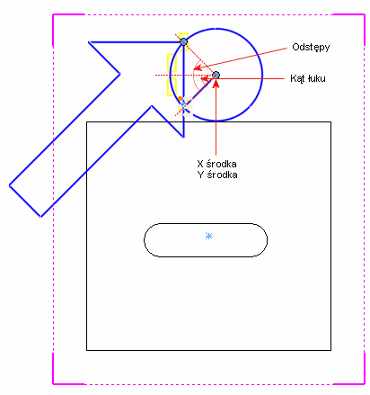

Kołowy szyk notatki
Można wyświetlać notatki w szyku kołowym na rysunkach.
Aby utworzyć kołowy szyk notatki, należy:
  1. Wybrać notatkę.
  2. W rysunku, kliknąć Kołowy szyk notatki (pasek narzędzi Adnotacje) lub Wstaw > Adnotacje > Kołowy szyk notatki .
  3. W menedżerze właściwości PropertyManager w części Parametry, należy:
    • Aby ustawić środek szyku inny niż środek widoku rysunku, należy ustawić wartości w X środka i Y środka . Można również przeciągnąć punkt wyboru, aby ustawić środek szyku.
    • Ustawić Odstępy , aby określić całkowitą liczbę stopni w szyku. Można również ustawić odstępy w obszarze graficznym .
    • Wybrać Jednakowe odstępy, aby wystąpienia szyku były jednakowo oddalone od siebie.
    • Ustawić Liczbę wystąpień na całkowitą liczbę notatek do utworzenia. Można również ustawić liczbę wystąpień w obszarze graficznym .
    • Ustawić Promień , aby określić promień szyku. Można również przeciągnąć punkt wyboru, aby ustawić promień .
    • Ustawić Kąt łuku , aby określić kąt mierzony od środka wybranej notatki do punktu środkowego lub wierzchołka szyku.
    • Kliknąć Odwróć kierunek , aby utworzyć szyk w przeciwnym kierunku wzdłuż okręgu. Można również odwrócić kierunek w obszarze graficznym poprzez kliknięcie uchwytu .
      Można zmienić promień i ustawić środek szyku w obszarze graficznym poprzez przeciągnięcie punktu wyboru .
      Początkowa notatka Kołowy szyk notatki
      Edytowanie kołowego szyku notatki
  4. Kliknąć .
  5. Po utworzeniu szyku, można edytować notatki indywidualnie.
