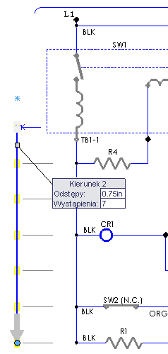

Można wyświetlać notatki w szyku liniowym na rysunkach.
Aby utworzyć liniowy szyk notatki, należy:
  1. Wybrać notatkę.
  2. W rysunku, kliknąć Liniowy szyk notatki (pasek narzędzi Adnotacje) lub Wstaw > Adnotacje > Liniowy szyk notatki .
  3. W menedżerze właściwości PropertyManager, w części Kierunek 1 należy:
    • Ustawić Odstępy pomiędzy notatkami. Można również ustawić odstępy w obszarze graficznym .
    • Ustawić Liczbę wystąpień na całkowitą liczbę notatek do utworzenia. Można również ustawić liczbę wystąpień w obszarze graficznym .
    • Ustawić Kąt na kierunek kątowy z poziomu (oś X). Na przykład, aby utworzyć szyk wzdłuż linii 45º rozpoczynając od notatki, należy ustawić Kąt na 45.
    • Kliknąć Odwróć kierunek , aby utworzyć szyk wzdłuż wydłużenia linii. Na przykład, jeżeli ustawimy Kąt na 45, kliknięcie Odwróć kierunek tworzy szyk wzdłuż linii 225º rozpoczynając od notatki. Kiedy klikniemy Odwróć kierunek, wartość Kąt jest aktualizowana. Można również odwrócić kierunek w obszarze graficznym poprzez kliknięcie uchwytu .
      Można zmienić odstępy i kat szyku w obszarze graficznym poprzez przeciągnięcie punktu wyboru .
  4. Powtórzyć krok 4 dla Kierunek 2.
    Kierunek 2 jest aktywowany kiedy Liczba wystąpień jest większa niż 1.
  5. Kliknąć .
    Początkowa notatka Tworzenie liniowego szyku notatki
    Liniowy szyk notatki Edytowanie liniowego szyku notatki
  6. Po utworzeniu szyku, można edytować notatki indywidualnie.
