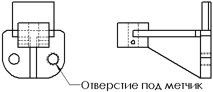

Условные изображения резьбы описывают атрибуты определенного отверстия, чтобы не было необходимости добавлять реальную резьбу в модель. Условное изображение резьбы представляет собой меньший (внутренний) диаметр резьбы на бобышке или больший (наружный) диаметр резьбы в отверстии и может включать условное обозначения отверстия.

  • Условные изображения резьбы в документах деталей вставляются в чертежные виды автоматически. Вставляется также условное изображение резьбы, если документ чертежа создан в стандарте ANSI. (Условные изображения резьбы вставляются в окне PropertyManager Условное изображение резьбы, но они появляются в документах чертежей.) Выноски условных изображений резьбы не используются в стандартах ISO, JIS и некоторых других стандартах, но их можно отобразить с помощью команды Вставка требования в контекстном меню (см. следующий абзац). Чтобы вставить условные изображения резьбы из документов сборки в чертежи, нажмите Вставка > Элементы модели , затем Условное изображение резьбы PM_cosmetic_thread.gif.
  • В чертежах Вставка требования отображается в контекстном меню. Если требование к условному изображению резьбы задано в детали или сборке, но не отображается в чертеже, то это требование можно отобразить, выбрав этот элемент. Требование прикрепляется к резьбе по умолчанию. Требование - это заметка.
