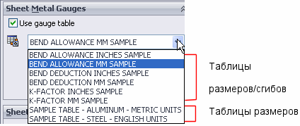

Таблицы размеров/сгибов листового металла содержат информацию о свойствах отмеченных материалов. С помощью одной таблицы можно связать допуск сгиба, радиус сгиба и коэффициент-K с любой комбинацией толщины, радиуса сгиба и типа материала.
Таблицы размеров и таблицы сгибов можно использовать по отдельности. См. разделы Таблица размеров листового металла и Обзор таблиц сгибов.
Открыть таблицу размеров/сгибов листового металла можно одним из следующих способов.
  • При создании базовой кромки из окна PropertyManager (Менеджер свойств) Базовая кромка.
  • После создания базовой кромки нажмите правой кнопкой мыши Листовой металл в дереве конструирования FeatureManager и выберите пункт Редактировать элемент.
Таблицы содержатся в приложении SolidWorks и находятся в следующей папке: <каталог_установки>\lang\<язык>\Таблицы размеров листового металла\.
Имеются таблицы как размеров/сгибов, так и просто размеров листового металла. Их можно использовать в качестве шаблонов для создания собственных таблиц.
Ниже показана комбинированная таблица размеров/сгибов. Для каждого размера (толщины) можно выбрать свой радиус и угол.
