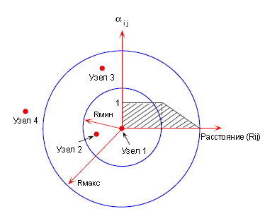

Перечисленные выше условия показаны на рисунке.
На рисунке выше:
- Узлы 1 и 2 являются полностью скоррелированными.
- Узлы 1 и 4 являются полностью нескоррелированными.
- Узлы 1 и 3 являются частично скоррелированными.
