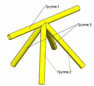

Пример порядка отсечения
Модель с тремя группами сварных деталей.

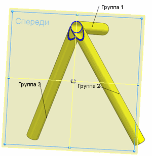

Разрез с порядком отсечения:
  • Группа 1 – Порядок отсечения 1
  • Группа 2 – Порядок отсечения 2
  • Группа 3 – Порядок отсечения 3
Результат:
  • Группа 1 отсекает группы 2 и 3.
  • Группа 2 отсекает группу 3.
  • Группа 3 – Порядок отсечения 2
Результат:
  • Группы 2 и 3 отсекают друг друга.
  • Группа 1 – Порядок отсечения 2
  • Группа 2 – Порядок отсечения 1
  • Группа 3 – Порядок отсечения 1
Результат:
  • Группы 2 и 3 отсекают группу 1.
