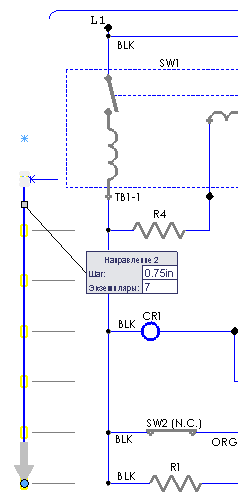

Заметки можно отображать в чертеже в виде линейных массивов.
Для создания линейного массива заметок:
  1. Выберите заметку.
  2. В чертежном виде выберите Линейный массив заметок (панель инструментов "Примечания") или выберите Вставка > Примечания > Линейный массив заметок .
  3. В PropertyManager в разделе Направление 1:
    • Установите Расстояние между заметками. Также можно установить интервал в графической области .
    • Установите значение параметра Количество экземпляров на общее количество создаваемых заметок. Также можно установить количество экземпляров в графической области .
    • Указывает Угол между угловым направлением от горизонтали (ось X). Например, чтобы создать массив по 45º линии, начинающейся от заметки, установите значение параметра Угол на 45.
    • Выберите Реверс направления для создания массива на выносной линии. Например, если Вы установили значение параметра Угол на 45, выбор параметра Реверс направления создаст массив по линии 225º, начинающейся от заметки. При выборе параметра Реверс направления значение параметра Угол обновляется. Также можно изменить направление на противоположное в графической области путем выбора маркера .
      Можно изменить расстояние и установить центр массива в графической области путем перетаскивания точки выбора .
  4. Повторите Шаг 4 для элемента Направление 2.
    Направление 2 активируется, когда значение параметра Количество экземпляров превышает значение в Направлении 1.
  5. Щелкните .
    Исходная заметка Создание линейного массива заметок
    Линейный массив заметок Отредактированный линейный массив заметок
  6. После создания массива можно редактировать отдельные заметки.
