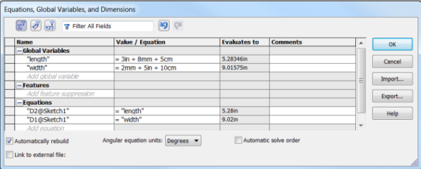

Расширенная поддержка единиц измерения
Единицы измерения можно задавать для глобальных переменных, а также для значений и уравнений, определяющих глобальные переменные. Единицы измерения для размеров можно задать в диалоговых окнах Уравнения и Изменить, а также в окнах PropertyManager, поддерживающих уравнения.
Назначение единиц измерения в уравнениях позволяет избежать необходимости редактировать уравнения при изменении свойства единиц измерения документа. Это также позволяет создавать уравнения, содержащие значения с различными единицами измерения.
wn2013_units_support_2
Например, можно создать глобальную переменную Длина и определить ее следующим уравнением: =100 дюймов + 3 мм + 5 см. Данное уравнение содержит значения с тремя разными единицами измерения. Если в документе используются дюймы, то Длина будет равна 102,087 дюйма. Если единицы измерения в документе будут изменены на миллиметры, то Длина автоматически получит значение 2593 мм. Пользователю не нужно редактировать уравнение или волноваться, что размер детали изменится.
Списки опережающего ввода в диалоговых окнах Уравнение и Изменить позволяют назначать правильные единицы измерения каждому значению в уравнении.
