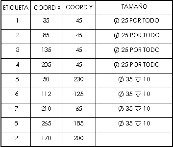

Haga clic en Buscar una plantilla PM_Table_Browse_Template.gif para elegir una plantilla estándar o personalizada. Esta opción está disponible sólo durante la inserción de tablas. Las plantillas de tabla de taladro proporcionadas con el software agregan columnas al formato predeterminado. Se encuentran en: directorio_de_instalación \lang\spanish. Las plantillas estándar (standard hole table--letters.sldholtbt y standard hole table--numbers.sldholtbt) crean las columnas ETIQUETA, COORD X, COORD Y y TAMAÑO. Una plantilla utiliza etiquetas de letra y la otra utiliza etiquetas de número. Todos los tamaños y las etiquetas se muestran por separado, sin que se combine ninguna.
Las plantillas de tabla de taladro combinadas crean las columnas ETIQUETA, COORD X, COORD Y, y TAMAÑO. Varían mediante la combinación de tamaños o etiquetas similares con etiquetas de letras o números. Las plantillas son las siguientes:
  • hole table--sizes combined--letters.sldholtbt
  • hole table--sizes combined--numbers.sldholtbt
  • hole table--tags combined--letters.sldholtbt
  • hole table--tags combined--numbers.sldholtbt

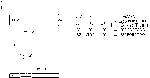

Durante la inserción, Origen está listo para que usted seleccione un vértice. Para definir el origen con un eje X y un eje Y, haga clic en Referencia de dirección del eje X, seleccione una arista horizontal del modelo en la zona de gráficos y luego haga clic en Referencia de dirección del eje Y y seleccione una arista vertical del modelo.
Después de crear la tabla, puede arrastrar el origen de la referencia a otra posición o editar la definición de la referencia. Los valores de ubicación en la tabla se actualizan.

Seleccione aristas de taladro individuales, o seleccione una cara del modelo para incluir todos los taladros de una cara.
