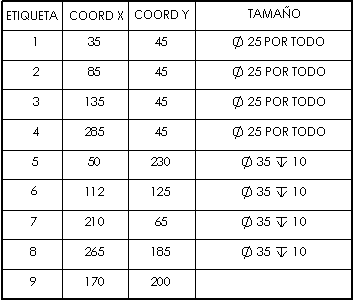

Control alfanumérico
Defina las etiquetas que identifican los taladros para que sean alfanuméricas (A, B, C...) o numéricas (1, 2, 3...). En las etiquetas alfanuméricas, el prefijo de letra designa un determinado tamaño de taladro y el número designa una instancia. Utilice Comenzar en para especificar una letra o un número inicial.
Las notas correspondientes en la vista cambian con la tabla.
A, B, C...
1, 2, 3...

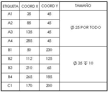

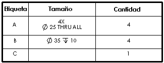

Combinar rótulos iguales Combina las filas con taladros que tienen el mismo patrón, lo que también combina taladros con los mismos tamaños. Las columnas de valores de situación se eliminan. Esta opción elimina las columnas COORD X y COORD Y.
Combinar los tamaños iguales Disponible sólo si Combinar etiquetas iguales está desactivado. Fusiona las celdas que tengan taladros del mismo tamaño. Las columnas de valores de situación permanecen.
Mostrar la letra y el número de los tamaños de taladro en pulgadas ANSI Muestra los taladros creados con la herramienta Asiente para taladro con los mismos tamaños que las Especificaciones de taladro del asistente, por ejemplo, A o #40.
Puede cambiar la visualización de tamaños en las tablas de taladros seleccionando o desactivando esta opción.
