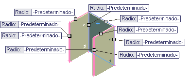

Para convertir una pieza de chapa metálica importada:
  1. Importe la pieza.
  2. Haga clic en Convertir en chapa metálica (barra de herramientas Chapa metálica) o en Insertar > Chapa metálica > Convertir en chapa metálica .
  3. En el PropertyManager, en Parámetros de chapa metálica, seleccione la cara fija.
  4. En Aristas de pliegue, haga clic en Incluir todos los pliegues.
    Esto selecciona todos los pliegues preexistentes y el grosor de la pieza en la pieza importada.
    También puede seleccionar manualmente las aristas de pliegue.
  5. Haga clic en .
