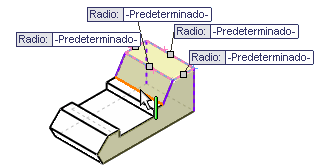

  5. En Aristas de pliegue, seleccione las aristas del modelo que formarán los pliegues.
    Cambie el estilo de visualización a Líneas ocultas visibles para facilitar la selección de aristas.
    Las rasgaduras requeridas se seleccionan automáticamente y se incluyen en Se encontraron aristas para rasgar.
    En la zona de gráficos, las anotaciones se asocian a las aristas de pliegue y rasgadura si seleccionó Mostrar anotaciones en el PropertyManager. Puede utilizar las anotaciones para cambiar los radios de pliegue y las separaciones de rasgadura.
    Puede restaurar el valor predeterminado haciendo clic con el botón derecho en la arista de pliegue o de rasgadura y seleccionando Restaurar valor predeterminado.
