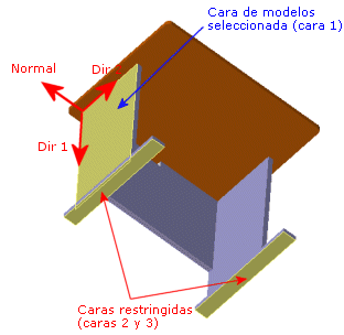

Utilizar una cara de modelo
Puede usar una cara de modelo plano como referencia para aplicar restricciones. Puede prescribir las traslaciones en las direcciones 1 y 2 de la cara, así como también en la dirección normal a la cara. Para mallas de vaciados, se pueden prescribir rotaciones con respecto a estas direcciones.

Ejemplo
Las caras inferiores de las patas del escritorio sólo pueden moverse en su plano (piso). Se puede usar la cara 1 del modelo como referencia para establecer en cero el movimiento de las caras 2 y 3 a lo largo de la cara en dirección 1 (Dir. 1). Las otras dos direcciones (Dir. 2 y Normal) deben quedar sin especificar.
Una manera más fácil es usar el tipo Sobre cara plana y establecer la traslación normal en cero.
