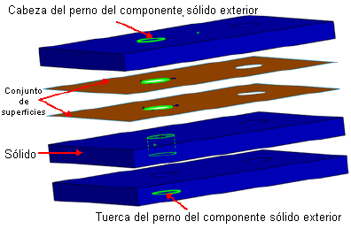

Un Perno puede conectar dos componentes, varios componentes o un componente y la tierra. Puede definir pernos a través de una pila mixta de sólidos, vaciados y sólidos de chapa metálica. También puede definir un perno si selecciona entidades del mismo componente.

Arista circular del taladro de cabeza de perno y Arista circular del taladro de tuerca de perno
Seleccione una arista para definir la ubicación de la cabeza y la tuerca del perno.

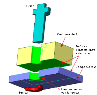

  • La formulación del conector de perno es una aproximación de un comportamiento no lineal complejo. Proporciona resultados precisos cuando los componentes con perno se encuentran en tensión. En escenarios de carga donde los pernos se encuentran bajo los efectos de fuerzas de compresión, las fuerzas axiales de los conectores de perno pueden ser imprecisas. En esos casos, una disminución en la fuerza de carga previa del perno puede dar como resultado un desajuste del mismo y una pérdida de contacto entre el perno y los componentes. Este comportamiento no se puede incluir en la formulación del conector de perno en Simulation. En estos casos, modele el perno y defina conjuntos de contacto sin penetración entre el perno y los componentes.
  • Puede que sea necesario definir una condición de contacto para evitar interferencias, tal como se muestra:
    Defina el contacto entre estas dos caras. Puede definir un contacto local, global o entre componentes. Cuando las caras no hacen contacto desde un primer momento y tampoco durante la carga, no se necesita definir el contacto.
