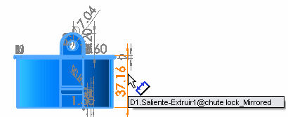

Pieza original que muestra la cota de croquis
Pieza simétrica que muestra cotas importadas

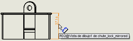

Dibujo basado en una pieza simétrica
