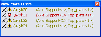

Montaj İlişkilerini Göster penceresi, Montaj İlişkisi Hatalarını Göster penceresi ve montaj ilişkisi bilgilerini kullanarak montaj ilişkilerini görselleştirebilir, manipüle edebilir ve sorun giderebilirsiniz.
İçindekiler
Bir montajdaki bir veya birkaç bileşen için montaj ilişkisi listesini görüntüleyebilirsiniz. Montaj ilişkisi bilgilerini görüntülemek için listeden montaj ilişkileri seçin.
Bir montajdaki tüm sorunlu montaj ilişkilerinin listesini görüntüleyebilirsiniz. Montaj ilişkisi bilgilerini görüntülemek için listeden montaj ilişkileri seçin.
Montaj ilişkisi bilgileri, montaj ilişkisi sistemlerini görselleştirmenize yardımcı olmak için montaj ilişkili objeleri grafik alanında saptar. Olağan montaj ilişkisi işlevlerini gerçekleştirmek ve montaj ilişkisi hatalarını gidermek için araçlar sunar.
